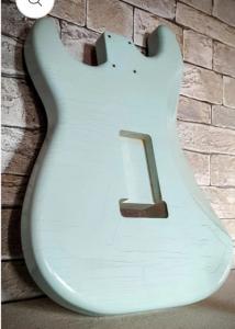

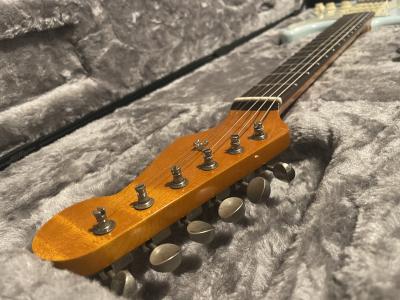

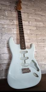

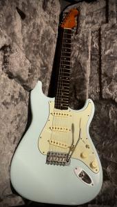

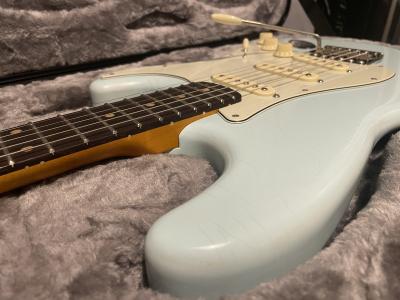

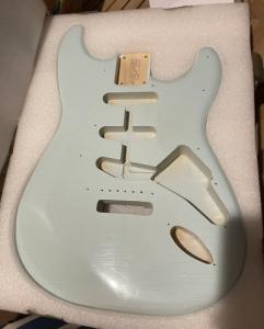

Buenas tardes a tod@s! Como algunos ya pudisteis ver en la consulta que hice a mediados de Agosto sobre los cuerpos de Strato (Guitar Anatomy) esto va avanzando, poco a poco pero sin pausa… creo que va a quedar una pieza muy muy guapa.

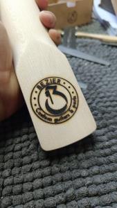

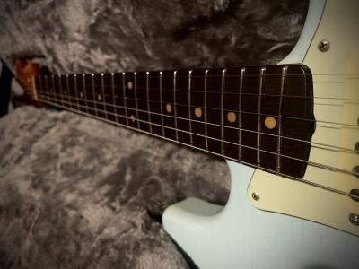

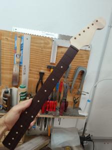

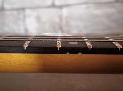

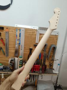

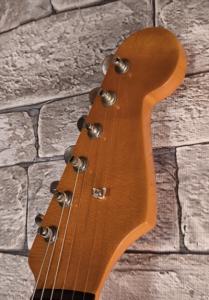

Finalmente el cuerpo lo compré a Bad Dog Guitars, aliso de dos piezas en color Sonic Blue, acabado en Nitro y craquelado, el mástil de arce corte Quarter Sawn, diapasón de Palorrosa con trastes Jumbo, radio de 9,5” y cejilla de hueso hecho por Sergio de Bezier.

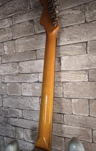

El acabado del mástil también lo ha hecho el artista de Sergio de Bad Dog, lacado en nitro, lijado y oscurecido de inlays. El ensamblaje del mastil con el cuerpo y ajuste también lo ha hecho él, es decir, Bezier le envió el mástil y yo le volví a enviar el cuerpo junto con el puente (Abm) y clavijas (Fender Road worn) para que lo dejara bien ajustado, al principio pensaba hacer yo el ensamblaje de mástil y cuerpo pero en eso no tengo experiencia y preferí devolver el cuerpo para que lo hiciera Sergio.

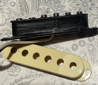

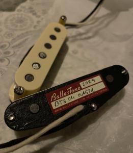

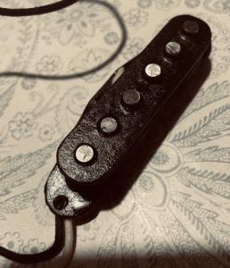

El tema de la electrónica lo instalaré yo, pastillas Ballestone que ya están de camino (Set Bts-04 tipo Strat 62 con pastilla de puente sobrebobinada) El pickguard es de color Mint Green original Fender ya que la tonalidad es bastante genuina…. Os muestro fotos de como está a día de hoy, a ver si para el fin de semana que viene la tengo lista, espero que os guste!

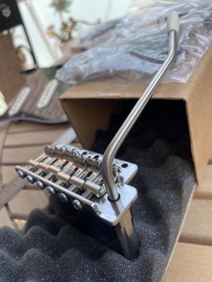

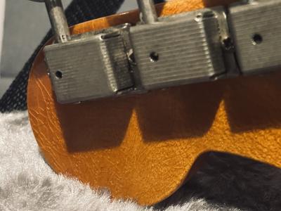

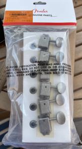

Puente y las clavijas las compré en una tienda alemana, Zoundhouse en Dresden, muy lentos en el envío y de las 6 clavijas 3 venían defectuosas, les envié un mail a ver que solución daban pero ni han contestado y supongo que no lo harán, así que si tenéis que comprar algo iros con cuidado, he comprado dos veces en Alemania, las dos veces han sido problemáticas y el trato muy prepotente (Thomann y Zoundhouse)

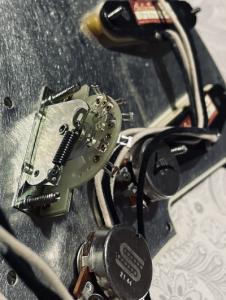

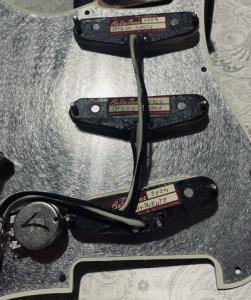

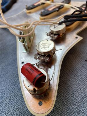

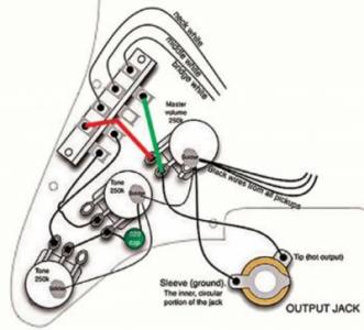

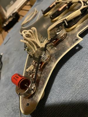

Buenas noches! Hoy me llegaron las pastillas, asi que mañana me lio ya con la electrónica, se me presenta alguna duda y me gustaría saber vuestra opinión:
1- En esta Strato busco simpleza a nivel de electrónica y me recomendaron este esquema que os muestro en la foto, es ligeramente distinto al conexionado clásico ya que al pot de volumen llegan los 2 cables de salida del selector (rojo y verde), me comentaron que de esta manera se consigue lo mismo que con el conexionado clasico y un Treble Bleed, alguno lo habeis probado asi?
2- El pot de volumen lineal de 300k y los dos de tono logaritmicos de 250k, condensador de .05 Mfd, que comportamiento creeis que tendrá este conjunto?
Nic76
por el 28/09/2024

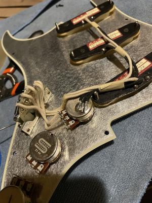

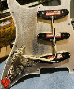

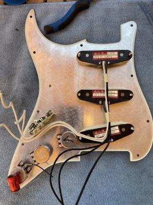

Bueno, no se si alguien contestará a mi anterior duda, por lo que probaré el esquema que colgué… hoy he instalado la lámina de aluminio al pickguard y todos los componentes en el mismo, mañana a soldar todo, que ganas ya de escucharla.. Cuelgo fotos para que veáis como se ven los pickups.

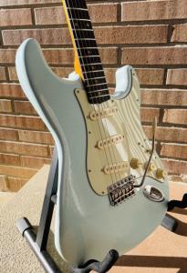

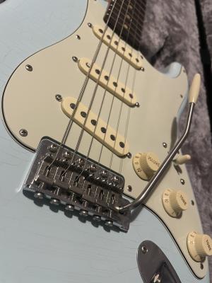

Pies ya está casi lista… electrónica acabada! Luego subo fotos de ella, que he de acabar un par de detalles… ayer la probé pero ya era tarde de noche y fue con volumen al mínimo de los mínimos, vamos que solo fue comprobar funcionamiento y tacto… menudo tacto, que finura.
Nic76
por el 30/09/2024

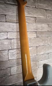

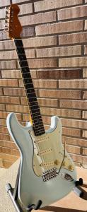

Bueno, pues acabada, pongo foto por dejar el hilo listo y por respeto a los compañeros que habéis comentado, tan solo indicar que el mástil es una delicia, el más cómodo que he tenido a fecha de hoy comparando con una Mim y una Strat Plus americana. El conjunto en general es una delicia, y el sonido… exquisito. saludos!
