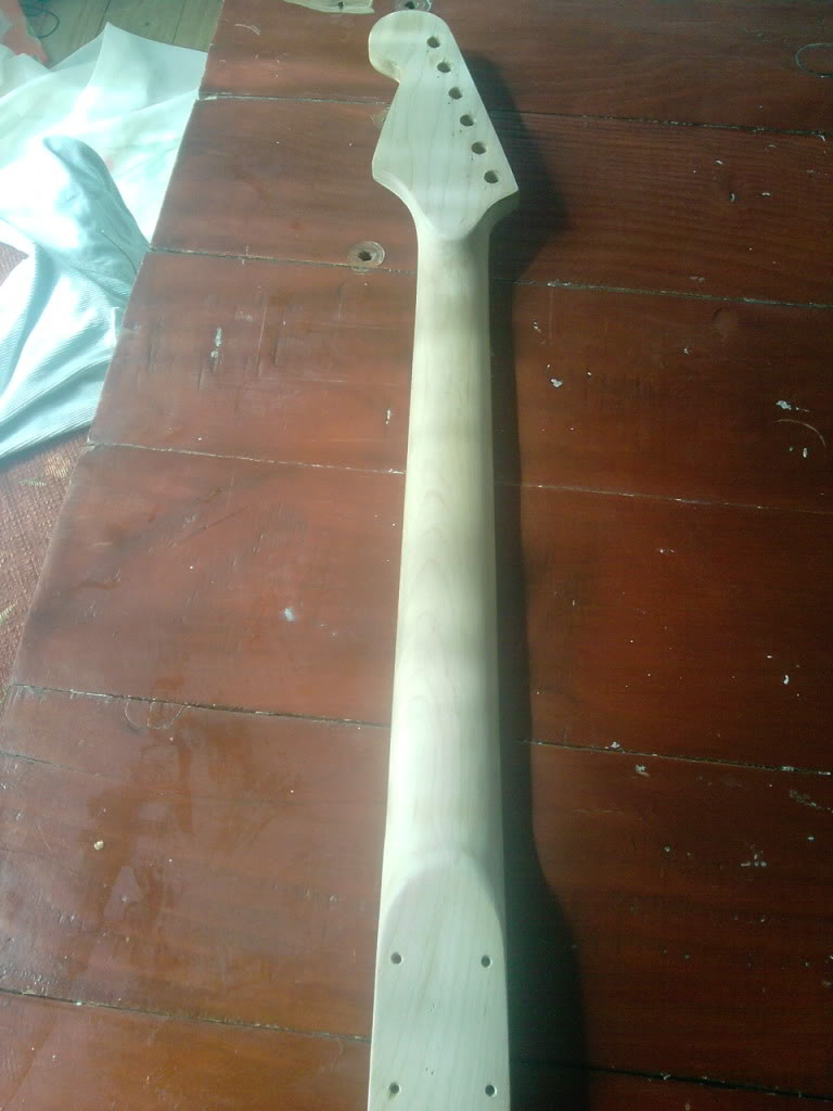

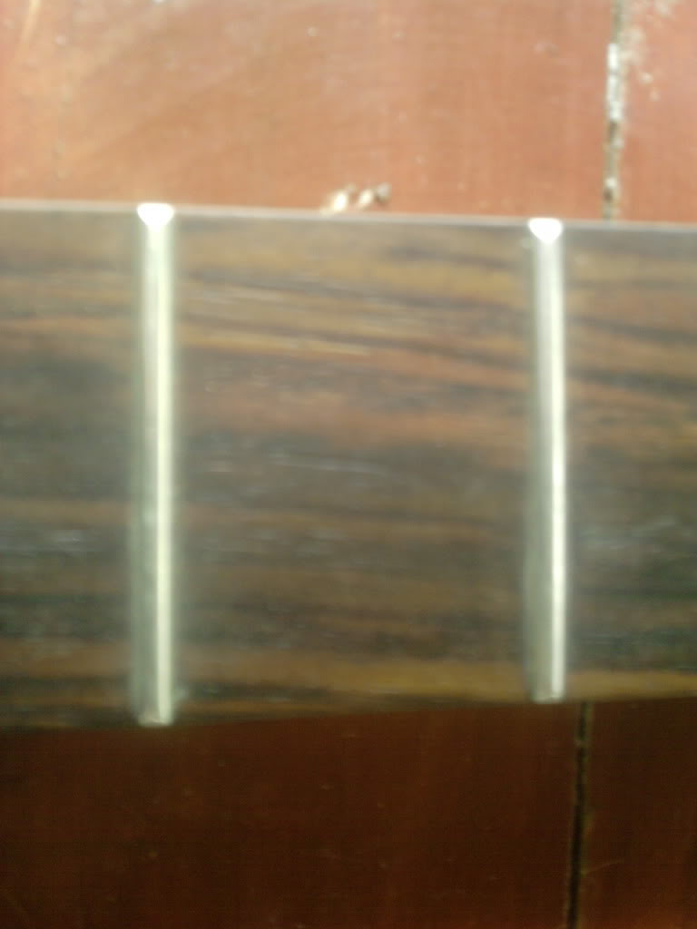

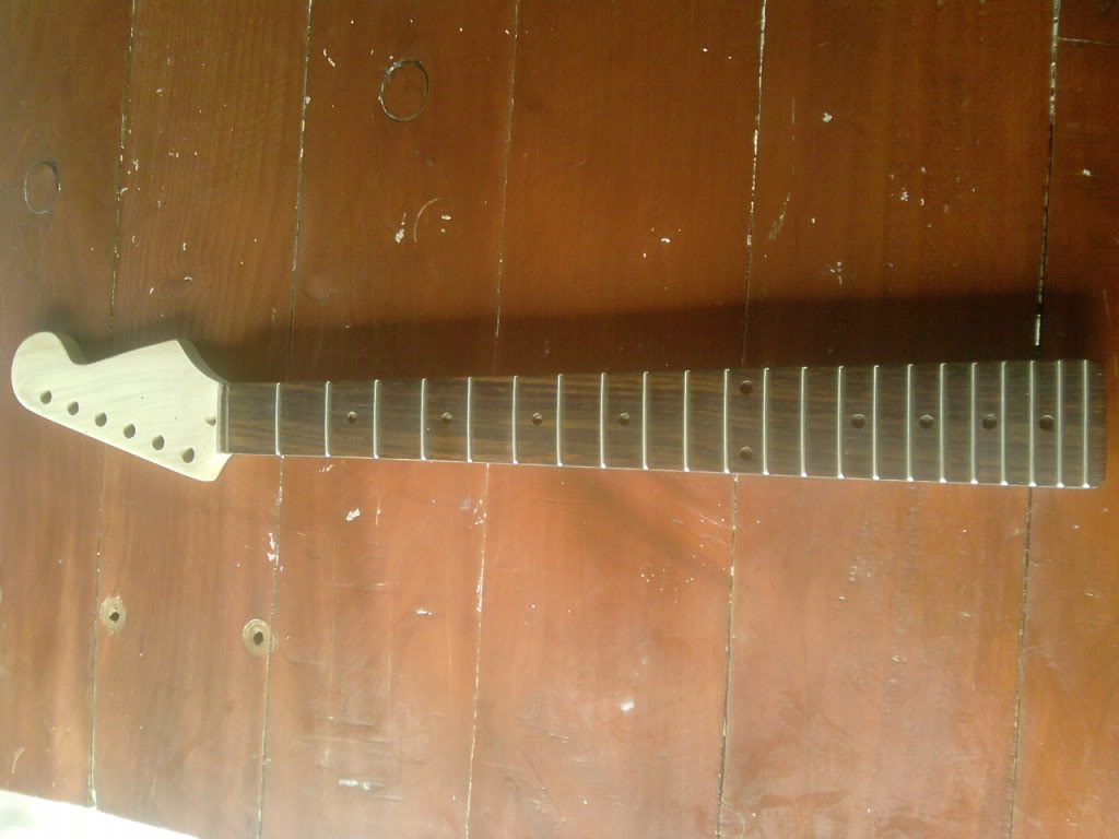

Si, me es que como pensaba subir fotos y ya que es un proyecto nuevo de paso preguntaba xD porque hay cosas que no entiendo como lo de las fresas y el binding. Gracias por responder, aqui van unas fotos del mastil en cuestion16382caa531a6aa482d7fcc313af8-1188859.jpg
me da pena sacar los trastes ya que solo hace falta limarlos un poco... pero tengo pensado hacerle incrustaciones "espejo" en forma de diamante o rombo. Pensandolo bien y despues de leer un post del señor frasco, creo que será mejor atornilado :D ¿se podrá adaptar el mástil a AANJ? Ojalá que si :D te agradecería mucho que me expliques lo de las fresas, por que yo mucha idea de eso no tengo :3
