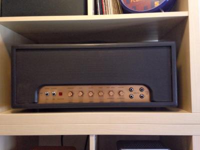

Terminado:

Joder, qué bonito ha quedado en ese color y viéndose las vetas de la madera.
Has conseguido hacerle un traje de gala a ese pedazo de ampli. Enhorabuena!!!

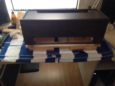

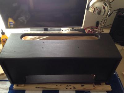

Pues te contesto, la madera es pino, de esas tablas que venden al corte en el Bricorama a 5,95 la pieza. Creo que pille 4 en total, y me dio para todas las piezas.
En cuanto al acabado, es barniz al agua mate color wengué, vamos que es barniz+tinte todo en uno y secado en 3 horas. Primero das una capa, esperas 3 horas, lijas todo de nuevo y le das la segunda capa. El pote cuesta unos 6€.

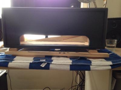

Pues me gusta mucho como te ha quedado, por poner un defecto, si acaso, yo le habría redondeado toas las esquinas y le habría puesto el frontal en dos piezas para que se pareciera más aún al original, pero vamos, que eso ya se ve en mi cabezalillo.
Pero ya digo que por poner como lo habría hecho yo, que no significa ni mucho menos que no te haya quedado bien, de hecho me gusta mucho más ese mueble que el otro que hiciste, te has superado.

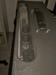

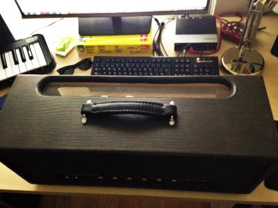

Por cierto, muy bueno el detalle del transpiradero superior, le puedes poner rejilla de la que venden en los sitios de repuestos de coches para tunear coches, es la misma que la que se usa en el class5 :amigos:

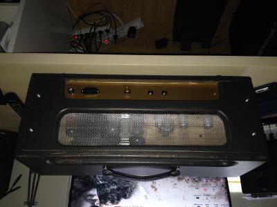

Gracias Luis, la verdad es que estoy contento con el resultado. Lo de las rejillas ya está listo, (ahora subo fotos). Venden rejilla metálica de diferentes formas en el Leroy en paneles pequeños por unos 6€ y me hice con uno. He tenido que cortarlo con alicates hilo a hilo, pero el resultado es bueno.
Deciros que el mueble aun teniendo sus defectos, es más de lo que esperaba en cuanto a resultado final para las herramientas y espacios que tenía. Los cortes interiores, es decir fuera de los tablones del armazón, están hechos con una caladora de 10,95€ y a pulso :D. Vamos que no sé como me han salido tan redondos, y/o rectos los cortes interiores para estar hechos a pulso.
Además tampoco disponía de un lugar donde poder hacer todo esto más que la mesa del balcón..... imaginaros la que lié :jajaja:
La fresadora era la más barata de las que venden en el Leroy, no había utilizado una en mi vida y casi que el primer pase me voy detrás de ella balcón abajo :jajajaja:

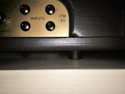

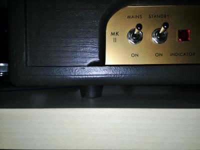

El barniz está hecho a rodillo de espuma. La correa del asa si que la compré específica, y los tacos de goma de las patas son recicladas de otro ampli que tenía por ahí destripado.
A lo que voy, que si alguien no tiene ni idea de tratar madera y quiere un mueble perfecto, es difícil que le salga bien sin las herramientas y experiencia adecuadas.

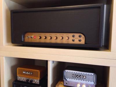

Otra cosa, el cabezal pesa como un muerto :jajajaja:
Ahí van más fotos

Por otro lado, las ultimas fotos me demuestran lo que ya sabia, te ha quedado un ampli de lujo.. no solo porque esta guapo, sino porque lo has hecho todo tu.. y eso sabes que sienta muy muy bien jajaja..
