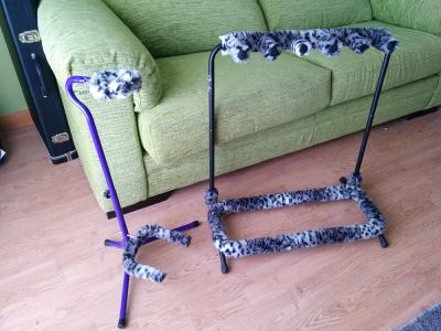

Hombre... "lo único" yo no diría. Somos varios en este y otros hilos que damos fe de que el peluche va bien (aunque quizá haya de varios tipos), las vendas, las empuñaduras de raqueta, las de manillar de bici de carretera, etc.
Soluciones hay muchas. Para mi, nada como un buen peluche hortera, jeje.

#20
ostia jajajajajaja!! pero de lo hortera que es,es hasta guapo!! ochentero a tope jajajajaja!! me quedo más tranquilo sabiendo que te ha dado buen resultado el peluche,porque ya tengo tapizadas las maderas de abajo...si no pasa nada esta semana lo tendré acabado y subiré unas fotillos!!

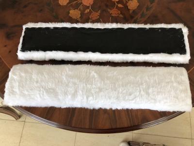

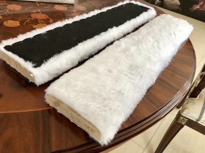

Bueno pues como dije,ya tengo tapizadas las bases del guitarrero,primero con espuma y encima la tela peluche que compré,si llega a ser azul me recordaría al monstruo de las galletas :jajajaja: :jajajaja:
En las fotos una de las bases está al revés,para que veáis como lo he grapado,aunque no tiene mucho misterio...
Ahora solo falta recibir el resto del mueble del lacador, proteger la parte superior con tiras de espuma adhesiva y peluche para poder apoyar los mástiles sin miedo y proceder al montaje final...ya veremos cómo queda el invento!!
