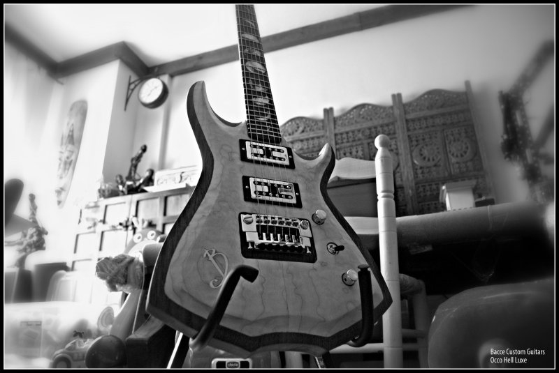

Hola Belial,
Enhorabuena por tu guitarra.
La elección del wengue ha sido por alguna razón en especial?
Bacce Guitars
por el 30/07/2013
#29
Me adelanto! :bien:
El wengue es mas usado en la fabricacion de bajos, o en tapas. Pero pensamos que podia dar una perspectiva nueva a las necesidades de Belial: potenciar de forma importante los medios y conseguir unos graves cálidos. Todo ello combinado con el arce de la tapa y el mástil, que enfatizará los agudos. Queriamos conseguir una guitarra realmente amplia en perspectiva.
Y además añadidas dos pastillas custom pasivas que ofrecen una más que respetable salida (equivalente a unas aftermath de BKP aproximadamente).

Brutal. Es una preciosidad. El tema del wengué es lo que desconcierta un poco en el cuerpo, pero es cuestión de escuchar el resultado.

Bueno, llevo un par de días probándola en un Yamaha THR-5 (es lo que en casa se puede tener con la ventaja de los cascos) y la verdad es que estoy muy contento. Creo que os sorprenderá el resultado, es un cañón!
Esta semana el Sr. Belial le dará un tiento antes de teñirla y lacarla...
Noticias pronto!
