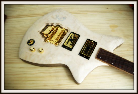

Ya va tomando forma...
Y eso de que el mástil es asimétrico, a qué te refieres? A la parte posterior, donde no tendría el mismo grosor en la zona de las cuerdas de arriba que en la de las cuerdas de abajo???
Por cierto, en otras fotos no, pero en esta última parece que el diapasón apenas es más ancho a su llegada al cuerpo que junto al clavijero...muy al estilo Strato, no?

#13 el mástil es más ancho en la parte superior que en la inferior, en efecto, más grosor en cuerdas gruesas. Quise un mástil que mezclara características de strato con otras más modernas como prs o musicman, este tío es un puto crack en mástiles ayer probé uno y joder...

¿Qué dice sobre los mástiles a través del cuerpo?? La verdad es que cuando vi que te hacias una guitarra personalizada y no tenía el mástil a través del cuerpo me extrañó un poco, como dicen que normalmente es la solución que mejor funciona a la hora de trasmitir las vibraciones a través de toda la guitarra... De todas formas, hay muchísimas guitarras de gama alta con el mástil atornillado.

#15 tengo guitarras como la caparison con mástil atornillado y tiene más sustain que la schecter que es de una pieza, no sé...
De todas formas esta no es atornillada, mira

#18 realmente tengo ya guitarras muy tradicionales... una strato vintage custom, una artcore de caja semisólida para jazz... quería algo diferente, pero más polivalente que las guitarras heavies o más bluseras.

Cierto, no me fijé en el detalle, como ví la otra foto del cuerpo sin el mástil...me despistó... Y bueno, lo del sustain muchas veces es por resultado de un conjunto de configuraciones, aunque no solo cuenta el sustain, sino la resonancia, el "cuerpo" del sonido, armónicos, etc.
Bueno yo no sé mucho de eso...si decidió (o decidiste tú) así por algo será...
Por cierto, ya había leido que el acabado será en negro y purpura (que jevi :virtuoso: ) pero a decir verdad, un acabado al natural, si acaso con un brillo quedaría preciosa también.

Sobre neck-through o no, o atornillado, lo dejo un poco a la elección del músico. Por mi propio gusto, los hago encolados (profundos si el traste 24 ha de ser muy accesible), y con tornillos de refuerzo bajo el diapasón. Algún día os pongo fotos de alguna que esté en ese punto de construcción. Coincido con Belial en que cualquiera de los métodos funciona, si el instrumento está bien construido.
Acerca del mástil, también los hago absolutamente a medida del músico. En forma de C (más abierta o cerrada), o bien asimétricos. Yo tiendo a recomendar probar un asimétrico hecho a medida -que no es igual que uno de fábrica-, sino uno que esté adecuado a tu tacto. Y el resultado suele ser que gusta mucho.
Por ejemplo, tomando como referencia los perfiles de esta imagen, tiendo a recomendar un "Small" o un "Medium", pero tampoco es así para todo el mástil. En la zona de la cejilla es menos acusado y va siendo más evidente al aumentar el mástil de grosor. Evidentemente son cosas que no se explican fácil, lo mejor es catarlas. Y por supuesto, cada mano y cada guitarrista es un mundo.

Yeahh, el contraste del arce con el cuerpo de wengué me da la sensación como si fuera de hueso... También quedaría genial :)
