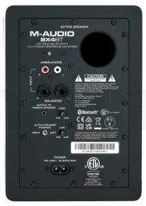

Mi consejo son los M-audio BX4 BT que ademas tienen bluetooth y puedes conectar el movil tanto para oir musica como para backingtracks y ademas son cojonudos

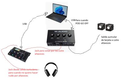

Pero aunque lleve BT lleva los correspondientes cables para enchufarlo a la tarjeta de sonido y a la pedalera digital? Es que en mi caso tengo el Portatil conectado a la Pod Go, y de ahí saco por un lado los altavoces (portatil ->pod go ->a tarjeta Maudio track duo -> a altavoces)
No se si es la configuración recomendada pero así saco los sonidos del windows y todo pasa por la pedalera , pero pasando por la tarjeta de sonido que a su vez me hace de monitores....
No se i me he explicado bien... y ai hay qui me pueda corregir...

Quiero decir.... ahora para sonar por los altavoces mugrosos que tengo, estoy los enchufo por la salida frontal de auriculares de la tarjeta/interfaz M Audio.
Cuando me pille los presonus o los M Audio, ¿ sería conectar cada uno de ambos a las dos conexiones traseras de la tarjeta? . Pero hay algo que se podría suprimir de este esquema¿
Basicamente estoy con la guitarra sacando sonidicos con la pedalera (de ahí tenerla conectada por usb) y tocando por encima del spotify...

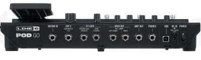

ToniPod
por el 11/05/2025
#18 Hola si me permites contestar.
Yo diría que la Pod GO hace de tarjeta por lo tanto la tarjeta no la necesitas para nada.
Guitarra al Pod Go y del Pod Go al portátil.
Los altavoces irían directamente comentados a la salida del Pod Go.
Edurain
por el 11/05/2025

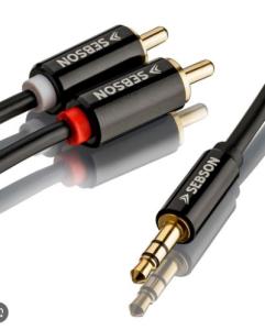

Puedes conectar la pod go a la entrada de los BX son autoalimentados o bien al PC y salida de altavoces a los BX si quieres grabar por reaper.
La salida de main de la pod go te permite conectar los altavoces con su propia tarjeta de sonido y si no lo quieres asi, con la salida de altavoz del pc lo puedes escuchar por el BX con cable jack en salida mono/main de 6.3mm a jack st 3.5mm al pc o conversor de 2x jack 6.3mm a jack 3.5mm st al PC y conversor de jack 3.5mm stereo a 2 R/L al BX.
Si usas la pod go los cables son 2 jack de 6.3mm al BX
Si me equivoco que alguien me corrija
DeltoSg
por el 11/05/2025
#19 Pues no se que hago que si suelto el jack de la pod go a la tarjeta, ya no suena la guitarra por los altavoces. y eso que en la configuración de windows y en el reaper pongo que el dispositivo de audio es la pod go

lutop
por el 11/05/2025
#21 porque en ese caso tienes que conectar los altavoces al pod go
DeltoSg
por el 12/05/2025
#23 touché. Y yo machacandome pensando que tenía que usar cables de más
