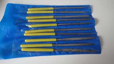

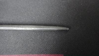

Ya fuy a comprar las limas a mi chino de confianza, y efectivamente las tenia, a 3€ y en el envase salia un chino limando el hueco de una cejuela, y dije... estas son las buenas, asi que las compre, cuando las saque en casa, entendi porque cuestan 3€ (las han hecho a pedradas) pero para lo que voy a hacer me sobra.

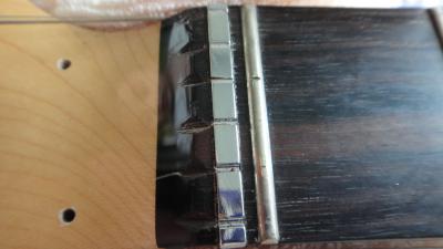

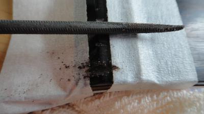

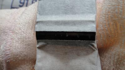

Bueno el caso es que esta tarde me he pueto a hacer y ya he teminado, y e de decir que el problema se ha solucionado del todo, ya no se desafina nada la guitarra, asique muchisimas gracias a todos lo por buestros consejos e informacion, he intentando seguir todos los pasos que me habeis aconsejado y aunque es algo sencillo he ehcho fotos del proceso y las voy a poner:
muneco_ramone
por el 22/06/2014

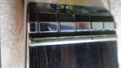

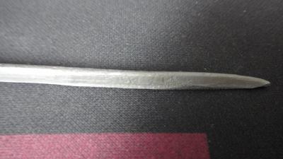

En la 2ª foto se ve la calidad de las limas .

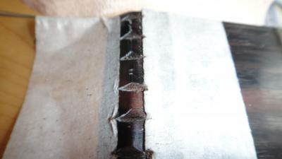

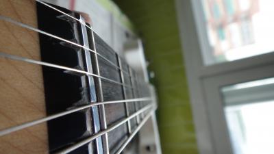

Caundo quite las cuerdas me di cuenta que el traste 0 esta marcadpo sobre todo en la 3ª cuerdas, que solucion tiene esto? espero que no sea retrastear la guitarra.
Muchas gracias a todos, en serio ya no se desafina nada de nada.

solo te falta darle un poquito de aceite en las zonas limadas para que tenda el mismo tono que el resto del diapason . Me alegro que te sirvieran los consejos ..
