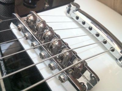

El caso es que desde hace poco, que hice un cambio de pastilla del puente y ajuste y quinte la guitarra, se desafina cada vez que toco, con otras guitarras me ha pasado en menor medida y lo he solucionado cambiando la cejuela por una de hueso y lubricandola con grafito, pero esta al ser de traste cero creo que no tendria que ser el problema, el puente tampoco es porque en vez de selletas (creo que se llama asi) tiene unas ruedecillas.
