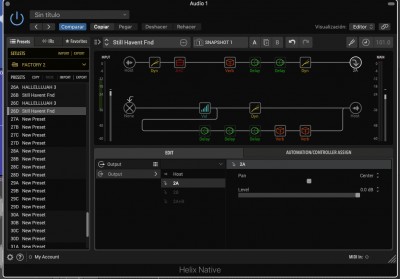

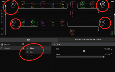

Estoy usando Helix native dentro de logic pro x. Primeramente soy novato y no se si los términos que uso son correctos... pero bueno allá voy...
Quiero usar un preset que tiene dos flujos adjunto foto donde aparecen dos entradas HOST y dos salidas HOST.
En primer lugar que significa que tenga dos entradas HOST.. significa que que es para conectar dos guitarras una a cada entrada de la tarjeta? o que debo usar una pista estereo??
Despues quiero enviar la salida de la primera ruta que es host a la entrada de la otra entrad HOST y no se oye nada....
Llevo un lio con esto....

Para enviar la primera ruta a la segunda, selecciona "2A" en lugar de "Host"
Alligator
por el 09/05/2022
Eso es lo que he hecho pero nada de nada.. no oigo el sonido.....

Buenas, si no he entendido mal, lo que quieres es enviar la ruta de arriba a la de abajo, o sea, unir todo en una única ruta.
Si es eso, prueba primero a seleccionar en la entrada de la ruta 2 none, o sea: nada. Después ponte en la derecha de la ruta de arriba y selecciona 2A.
No sé si es a eso a lo que te refieres.

En Native, HOST es la entrada de audio del "host", o sea la pista que contiene el VST. Si tienes dos paths con HOST, van a tener el mismo input en paralelo.
En principio, si le pones al output 2A y le dejas el HOST como input, te va a mezclar lo que viene del path 1A con la señal de entrada. Asi que deberia funcionar igual. Seguro que no tienes el bloque de volumen del path 2A a cero?
Aunque lo suyo es poner el segundo path en NONE para que esten en serie los dos paths.

Alligator
por el 10/05/2022
Era lo del volumen a cero...
un colleja para mi....
gracias a todos
