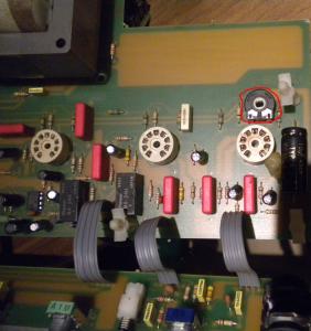

Además de alguna posible solución a este problema también quiero saber si alguien me lo puede decir, ¿para que sirve el regulador de la foto?

Compañero, ese regulador puede que sea para el bias.

Ese ajuste que has señalado es el bias, no es conveniente tocarlo a lo loco, es el que gradúa y ajusta el punto de trabajo de la salida de potencia.
