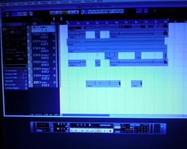

Por lo que veo en tu foto todas las pistas que tienes son MIDI, asi que es posible que sea algo de la configuración MIDI OUT.
Podrias probar con alguna pista de Audio? eso te podría confirmar si el problema lo tienes con la configuración de salida MIDI, aunque si lo oyes al reproducirlo en el CUbase es que tienes activa alguna salida MIDI.

He hecho la prueba exportando un archivo tipo audio y la mezcla exportada sí se oye con el reproductor de windows. Esta es la foto de la pantalla al exportarlo

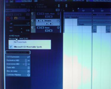

Por otra parte esta es la foto de la pantalla al exportar el tema que quiero. En la parte izquierda, donde pone lo de stereo out... no deberían aparecer cada instrumento por separado?. Lo he visto así en otros vídeos tutoriales. E insisto en el código de colores. No creo que debiera aparecer en gris sino en amarillo el icono de Pista MIDI

Prueba abrir un nuevo proyecto y vuelve a cargar las pistas midi que necesites les asignas el vst que quieras y aver que tal.
Neto Drummer
por el 31/01/2015
Lo siento no se hacer eso. No sé si te refieres a esto
