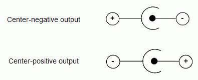

También cabe la posiblidad de que el adaptador tenga el centro negativo en la polaridad y el pedal la necesita invertida.
Comprueba que el pedal y la fuente tiene el signo igual, es uno de estos 2 que adjunto:
Algunos pedales estan preparados y tienen protección por si lo enchufas pero otros no y se joden.
Igualmente antes de nada mira cuantos volts le has metido.
