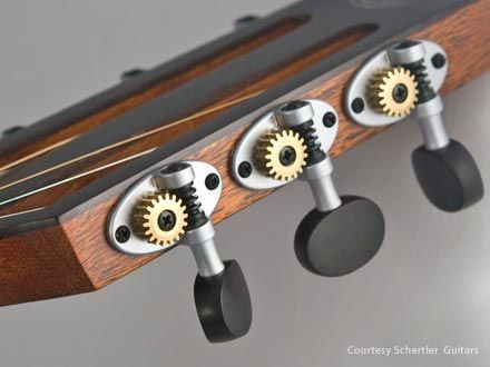

tienes de dos pueden ser los tuners a veces no estan bien apretados revisa que no se muevan incluso de las bolitas donde das vuelta a veces se afloja y vibra a mi me paso o puede ser tambien que trastee pero revisa lo primero te adjunto una foto ve que las bolitas negras esten bien apretadas
