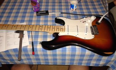

Hola a todos.
Tengo una American special con pastillas texas specia que suena realmente bien.
Pero buscando un poco mas de empuje he montado una ssl 5 de seymour duncan en la posicion del puente.
El caso es que suena muy bien cuando esta trabajando ellas sola en la posicion 1 pero cuando la combino con la del cenytro en la posicion 2 el sonido se vuelve un poco nasal, cosa que antes no pasaba.
alguien tiene idea de que puede pasar , es asi? , la monte al revés?
Gracias de antemano!

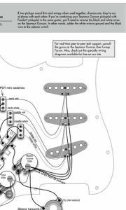

La montaste al revés
Punto 1 de las instrucciones de duncan, "al combinar con pastillas Fender invertir la polaridad"

La vuelta a la pastilla no, la vuelta a los cables... intercambiar negro por blanco (ves? arriba del todo lo pone, lo primerito :D )
Sólo a la duncan, que es la que te interfiere la posición 2... si haces el cambio en 2 pastillas vuelves al punto de inicio.

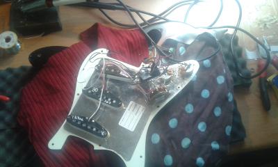

Si si lo he visto pero tampoco tengo claro si la posision (físicamente) la que coloque la pastilla sea la correcta por que quite la cubierta para ver si me valia la de la pastilla antigua o da igual que este de un lado u otro mientras cambie los cables blanco por negro de la pastilla del puente?

A ver, la pastilla, posición lógica... los cables que salen de ella, que vayan hacia los potes... no que salgan hacia arriba y tengan que bordear la pastilla entera para ir hacia los potes... pero si le das la vuelta en todo caso no afecta en nada... tú tienes que cambiar los cables esté como esté la pastilla

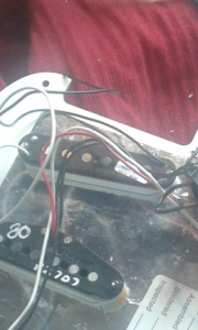

Es que la pastilla esta no es como las demas salen los cables de los extremos y no sabia bien como colocarla incluso eatube mirando fotos por que el polo de la 5a cuerda esta mas hundido que los demas y en la mayoria de las fotos que vi era asi.
pues nada le daré la vuelta a los cables y probaré a ver.

Ah vale, pues entonces comprueba que el escalonado quede como en las otras pastillas, lo más parecido... que ese escalonado es para compensar lo volumenes de las cuerdas.
yo creo que la tienes al revés, normalmente las letras de la pegatina van mirando hacia abajo

Es que aún así le tienes que dar la vuelta a los cables... dar la vuelta a la pastilla NO cambia el sonido, más allá de la compensación de los polos, volumen por cuerda
