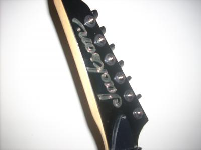

decidi cambiar de clavijas y pedi unas sperzel, lo que no sabia esque los postes vienes en diferentes tamaños,me parece que quedaron demaciado pequeños hay alguna forma de cambiar la altura de estos?, o tocaria directamente darle un rebaje a la pala.

Vende o devuelve los que has comprado y busca unos nuevos.
No tiene mucho sentido lo que planteas, de darle un rebaje a la pala, es mucho más caro-dificil y puede ser una gran chapuza.
