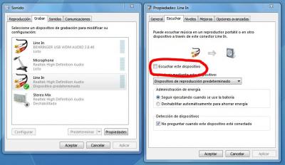

Eso me paso a mi cuando tenia los asio4all (gracias a dios compre interfaz y adios chapuza) y era porque tenia activada la opción de Escuchar este dispositivo, asegúrate que este desactivada:

todo eso esta perfectamente en orden...
incluso esta desactivada y sonaba igual... y cancele el sonido desde otro panel.. desde "niveles" de los altavoces.
sigue sin sonar el sonar :(
