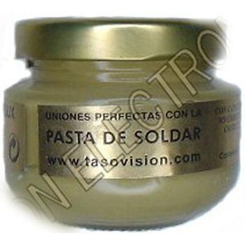

Usa un soldador de mas watios o pasta de soldar!!! es facil de encontrar y te soluciona ese tipo de problemas...
Se suele usar para soldar componentes SMD, pero veras que bien vá para eso!! Quita el estaño, raspa un poco la toma de masa y echale un poco, despues le metes el estaño muy muy caliente....

La conocía de algunos "utubes" donde desoldaban SMDs, concretamente.
¿Así que ayuda tanto a desoldar (derretir) el estaño ya existente, como para soldar añadiendo estaño a una parte metálica (hasta ese momento sin estañar)?
Muchas gracias, compañeros. :brindis: Tomo nota.

Pruebala, veras como va de PM...exacto, vale para eso y alguna otra cosa mas, hace mas facil la soldadura, agarra y dura mas, valga la redundancia esa o como se diga jaja
