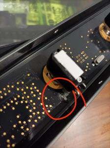

Hola, resulta que me había dejado de funcionar uno de los interruptores del pedal switch de mi cabezal de bajo. El ampli es un TC Electronic RH450. El pedal el RC4.
Pues el switch 2 ya no hacía contacto, y al abrirlo me encuentro una patilla despegada de la soldadura. No es la típica patilla que atraviesa la placa y se suelda, sino que está doblada en forma de "L" y se pega sobre la placa. He intentado pegarla de nuevo con estaño y no hay forma, ya he quemado la placa y no hay forma de que se quede pegado el pegote de estaño, no se como pega originalmente. He utilizado estaño bueno y Flux.
Esta foto que adjunto es de una soldadura buena para que os hagáis una idea.
PD: Tampoco estoy del todo seguro si ese es el fallo original, es decir, a lo mejor el switch está mal, y la patilla se ha despegado cuando abrí el pedal, ya que tuve que forzar un poco la placa. ¿Como puedo probar el switch?

Es posible que la pista de la placa se haya despegado y ya no haya cobre donde soldar. En este caso, tocara hacer un poco de "tracing" de la placa para ver de donde viene la pista, y buscar un punto donde puedas soldar un cable para llevarlo al interruptor.
