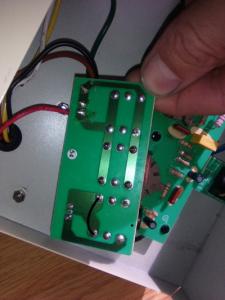

Lo raro es que suene. Suelda un puente entre los pads que te he marcado, o pasa el cable rojo al pad del centro del Con1.
Tokai
por el 07/09/2015
Joder es verdad..... Yo soy lerdo también.... El rojo esta conectado justo en las patas que quedan sin contacto cuando metes el Jack.... Correcto? Por eso cuando lo conectas no suena nada....
Siento no haberlo visto antes.... Me he liado con la ubicación del rojo..... :sonrojado:
Rockroll
por el 07/09/2015
Vale vale. Ya lo entiendo. El yack hembra sólo tiene contacto por una de las paras. Yo pensaba que en el interior del yack hembra hacia contacto por las dos patas. Mañana me pongo y cuento.
Rockroll
por el 07/09/2015
No pude esperar a mañana jjjj. Ya esta solucionado. Como dice despista2 lo raro es que sonara pero sonaba. Llevaba la tarde comiéndome la cabeza. Muchas gracias a los dos.
Noelia Rodríguez
por el 07/09/2015
lo que sonaba era el trafo de salida, a mi me paso una vez que no conecte la pantalla al amplificador, y sonaba pero muy bajito... es como si el trafo hiciera de altavoz
