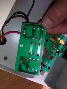

Si puedes pon fotos de la conexión que has hecho, es difícil sin ver la conexión decirte más.
Rockroll
por el 06/09/2015
Como no se aprecia bien en la foto por el pegamento el orden de entrada de los cables en la placa es, tierra amarillo y verde, masa negro y el marron 4 ohms. El cable negro por encima de la placa es el puente de masa que puse yo.
Rockroll
por el 06/09/2015
Por abajo
Tokai
por el 06/09/2015
Debería sonar..... El vivo esta conectado correctamente y el tierra a tierra..... Si esa salida de 8 ohms está correcta, la conexión del cable rojo no tiene una soldadura fria ni nada por el estilo....tendría que sonar....
