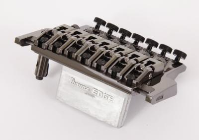

#24 En un puente lo pro edge la curvatura del radio viene dada por la base del puente a diferencia del floyd rose.
drsinte
por el 20/08/2017
#26 Cierto la base es escalonada , mis disculpas !
estaba pensado en otro puente ibanez, no recuerdo de memoria los nombres de todos los puentes y modelos que ajusto
y precisamente ibanez tiene unos cuantos modelos lo que me lia aun mas ,
Igualmente lo que comente sobre alturas de saddles se puede aplicar a los puentes tipo floyd sean marca ibanez o no sin base escalonada.
es decir observar si los sadles son iguales o no en altura eso te dira si se pueden cambiar de posicion o no .

En los edge y lo pro edge los patínes SÍ se pueden levantar para ajustar su altura al radio del diapasón por medio de shims (calzos) de 0.3-0.5-0.7-1mm
drsinte
por el 20/08/2017
#28 Cierto en una guitarra ibanez nueva de 7 cuerdas que me trajeron nueva a estrenar para ajustar
venia una bolsita con varios de estos gruesos y un patín de recambio .
Me refería a que los saddles no tienen tornillos específicos a tal efecto almenos los modelos que yo vi ,
los gruesos se pueden poner en teoría a cualquier puente de este tipo,
aunque no se si a todos, no he visto todos los tipos de floyd existentes y sus variantes ,
igual alguno cuenta con tornillos para dicho ajuste.
yo me hice unos gruesos hace muchos años para una samick con floyd muy cutre que aun conservo
los hice recortando varias laminas de una lata de refresco con unas tijeras de cocina.
No se que grosor tenían porque por aquel entonces no tenia ni pie de rey para medirlo...
También le puse unas arandelas a los tornillos por que los patines estaban algunos partidos
y los tornillos de sujeción del patín no los pillaban bien,
pero todo eso yo lo considero ya una chapuza... ( lo de las arandelas queda muy feo...)
En un puente de gama alta ,
preferiría comprar un patín nuevo en caso de necesitarlo
tampoco es lo que vale un patín nuevo ,
la molestia es mas encontrar alguien que te lo tenga en stock y si lo piíllas online que no te claven en el envío.
Un saludo !

Ángel Santana escribió:
Un ejemplo muy gráfico lo tenemos en los puentes con D-Tuna, en los que la sexta cuerda baja un tono y el resto de cuerdas permanecen perfectamente afinadas.
Perdón que te corrija nuevamente pero esta afirmación es absolutamente incorrecta.
Los puentes del tipo que comentas no tienen la posibilidad de tirar de la palanca solo permiten bajar la afinación ,
ya que en posición de reposo quedan apoyados en el cuerpo ,
Ni cuando se parte una cuerda ni en bajar la afinación para abajo ni al pasar a un calibre de cuerdas menor ...
puedes, dejar como si quieres una sola cuerda ya que al estar apoyado en el cuerpo
los muelles jamás podrán vencer la tensión de dicha cuerda.
En ese tipo de puentes que se apoyan en el e cuerpo no tienes este problema de reparto de tensiones ya que no son flotantes ,
Por eso el detuna solo puede montarse en este tipo de guitarras construidas así ,sin posibilidad de tirar para atrás la palanca .
Un saludo !
Ángel Santana
por el 21/08/2017
Tienes razón, me equivoqué. Tengo una EVH Wolfgang Special con un Floyd Rose Special con D-Tuna. Esta guitarra no tiene rebaje para poder tirar de la palanca. Pero me confundí porque sé que el D-Tuna se puede instalar en puentes compatibles (completamente flotantes), pero no caí en que hay que bloquearlos (estabilizarlos) en el retorno.
bradipsíquico
por el 24/04/2022
Hola. Refloto este hilo porque tengo una Ibanez RG nueva (de diciembre) con puente Edge original y tengo un problema que se ha mencionado aquí pero no logro dar con la solución. El caso es que cambié el calibre a 0.10 y afiné en Mi bemol. Ajusté tensiones y aparentemente el puente está donde tiene que estar (con la marca paralela al cuerpo). El caso es que al usar la palanca noto un “clanck” de que juraría que viene de la cejuela. Noto como al tirar de la palanca se desafina y tengo que empujarla para que vuelva a la afinación. He leído por aquí que las presillas de la cejuela tienen una posición concreta pero no sé cuál es (en la presilla no veo nada que me indique cómo he de ponerla, aparentemente es igual por los dos lados). Es cierto que en una de las partes laterales de la presilla hay una marca, no sé si eso indica que esa parte va para arriba o para abajo.
Si alguien me puede ilustrar lo agradecería mucho.

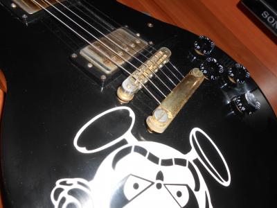

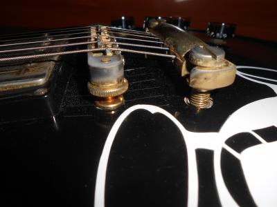

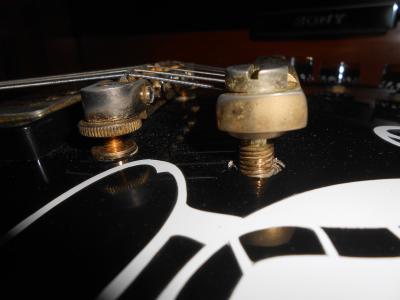

Hola compañeros:
A ver si algún compañero me puede echar una mano, tengo mi vieja Gibson Les Paul Studio que no tengo claro lo que le ha pasado con el paso del tiempo, parece que la selleta de la 6ª cuerda se haya hundido, pero no me cuadra porque de ser así se supone que el tornillo interior estaría partido.
El caso es que tengo que levantar el cordal garrafalmente para que la cuerda no tenga doble contacto en el puente, incluso se puede decir que casi tiene 3 contactos, el pose sobre la misma selleta y el canto delantero y trasero del puente, ¿alguien sabe si la solución sería comprar uno nuevo o se puede arreglar este de alguna forma?
Muchas gracias, un saludo.

#1 Si tiene garantía, llevarla y que te ofrezcan una solución.
