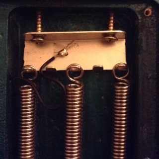

A que te refieres con "la garra paralela al cuerpo" es lo único que no he entendido xD, no se que parte del puente es esa.

La parte donde van los muelles, por un lado agarran en el bloque del puente y por otro en "la garra". Mira que la garra está bien nivelada, y paralela al cuerpo, que no esté torcida.
http://4.bp.blogspot.com/-C7v3mfJiOfY/TwsAf_RnbYI/AAAAAAAAAz0/nRs9pGAlwPg/s1600/tremolo%2Bspring%2Bclaw.jpg
Sí, engrasar un pelín puede ayudar, pero si los pivotes o las cuchillas están deterioradas no hay mucho que hacer :(
