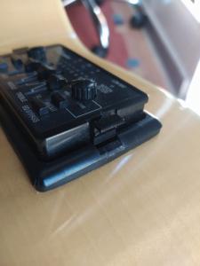

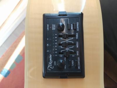

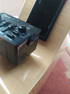

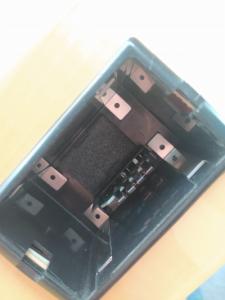

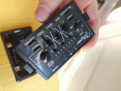

Hola,
El problema no es electrónico, es simplemente que la pestaña de enganche del previo se está apunto de romper por lo cúal no acaba de hacer fuerza. Si yo aprieto el previo con la fuerza de mi mano la guitarra suena a la perfección. Claro, la solución fácil seria pegarlo con superglue o alguna chapuza con algun palillo o algo, pero era para saber si había alguna solución más profesional sin tener que comprar todo el previo nuevo que vale unos 300€ y la guitarra me costó 500 de 2a mano...
Adjunto fotos!
Sí, sí, lo entiendo. Pero el trabajo no deja de ser mecánico. El problema es que los 4 contactos del previo no llegan a tocar las 4 lengüetas que se ven dentro del agujero de la guitarra, ¿cierto? Pues tendrás que buscar la manera de que esas lengüetas lleguen de alguna manera a tocar los contactos, sea alargándolas de alguna manera, o incluso soldando unos cablecitos entre las partes.
Otra cosa que podrías hacer es atornillar unas plaquitas de metal en el marco del previo, si el plástico lo aguanta, que fije el previo en su sitio, rollo pestillo.
