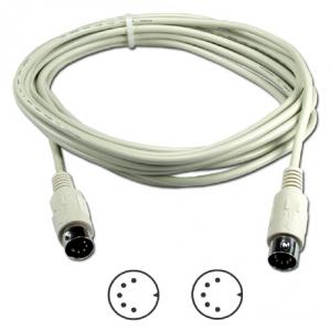

Hola, estaba viendo la conexion midi:
esa parece la conexion de la fuente de alimentacion... pero investigando es la conexion "midi" que se usa para conectarla con el Roland GM-70, osea que para usarlo como controlador de otra cosa que no sea Roland necesitarias un "adaptador transformador midi"
Las conexiones midi son las de 5 pines y solamente usa este cable:
Buena suerte!!!:saludo:
