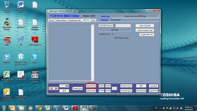

Debes conectar el fcb1010 (Version chip UNO) al computador utilizando midi, para eso el midi out del fcb 1010 lo conectas al midi in de la interfase y el midi in del fcb1010 al midi out de la interfase (En este caso puedes probar si el elevan rack te funciona como interfase midi)
Debes descargar este software
http://www.voes.be/fcb1010/software/fcb1010setup.exe

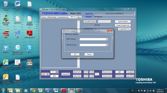

e instalarlo, cuando lo abras en la parte de abajo te sale "MIDI" le das click en este
y seleccionas el eleven rack como MIDI IN Device y MIDI OUT device, le das OK,
luego le das a "Read SysEx"

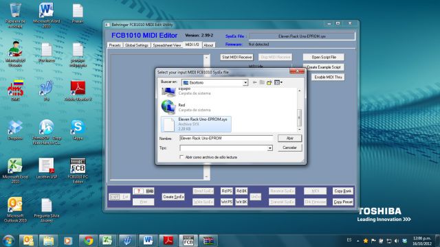

lo que te debe abrir una ventana de windows para buscar el archivo que descargaste y descomprimiste en la primera parte (Eleven Rack Uno-EPROM.syx),
lo seleccionas y le das abrir,
luego de eso le das en el boton "Transmit SysEx", con esto si todo funciono bien, debes tener configurado tu fcb1010 para utilizarlo con el eleven rack, si no funciona asi, no se que puedes hacer.
