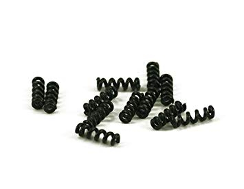

#1 No estoy muy seguro en la PAC, pero no será que le falta un muellecito en el interior? Las fender strato al menos sí que lo llevan.
yundi
por el 08/11/2017
#3 Justamente es eso, es un muelle chiquitito que se mete en el agujero de la palanca de vibrato, eso es lo que hace que la palanca que fija y que no se balancee. En las fender stratocaster funciona así, seguramente en tu yamaha sea igual.
Edito, porque releyendo tu mensaje original dudo de si lo que quieres que la palanca no se balancee (para lo cual puedes usar lo que te comentaba) o si el problema es que se te atasca al intentar colocarla
