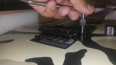

Buenas. Acabo de comprar una LTD M200 por internet. Es la primera que tengo con floyd rose. El problema es que la palanca no encaja en el agujero del floyd, sinceramente no sé si estaré haciendo algo mal o es un defecto de fabrica. Agradecería su ayuda, gracias.

Cómo que no encaja? No entra por el agujero o es que no se queda encajada? Si es lo segundo, ese modelo se fija con la tuerca que lleva prendida a la barra. Si es lo primero, es que te habrán dado una barra que no es de esa guitarra.

#2 La palanca no entra. Entonces debe ser que me dieron una que no corresponde.

Esa palanca no es de ese Floyd.

Si no te dan la palanca que corresponde, puedes pillar esta. Pero lo suyo es hablar con quién te vendió la guitarra y ver si te los solucionan.
Yo pillé la Cromada y viene también la base roscada, en esta no se ve en la foto pero me imagino que igual, así si no te vale la palanca puedes cambiar toda la base y ya te valdría.

El precio y todo es el mismo, así que me imagino que vendrá con la base roscada, es muy fácil de cambiar, aflojas un tornillo allen de detrás y sacas la base vieja y pones la nueva, eso si no te entra la palanca en la base que tienes ahora, si entra, pués ya tienes una base de repuesto por si se desgasta la otra.

si no entra no entra , no hay que forzar , esa barra no corresponde ahi .
