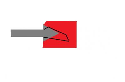

Y que os pareceria si cortara el cacho que ya tengo, en forma triangular, asi practicamente duplico la superficie de contacto, y despues ahi pego una unica pieza (puestos a hacer una escuadra mejor sera de una pieza no?
Algo mas o menos como la de la chapucilla de dibujo :P
psikoT
por el 22/11/2011
asi uno de los cortes queda practicamente inservible... fíjate en el de arriba...
El dibujo esta hecho muy chapuceramente, el trozo de arriba sale mas de lo que sale en el dibujo, a ver si peudo echarle una foto a la guitarra con la plantilla para que se vea bien
