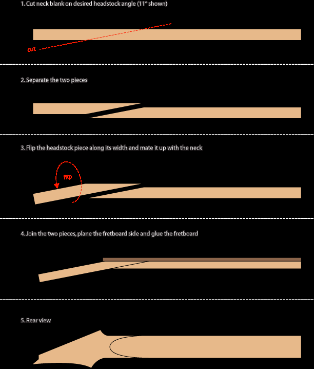

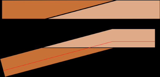

hola compañero... yo no soy un experto, pero ese añadido central que le quieres poner a la pala no sé yo si será lo más acertado... ¿y por qué no cortas en ángulo y le encolas la pala entera, de una pieza?
psikoT
por el 17/11/2011
ah ok, veo que ya tienes el diapasón encolado... de todas formas, si vas a ponerle un añadido, mucho mejor si cortas en ángulo para que haya más superficie de unión...
saludos

tranki, no soy precisamente un experto en scarf joints... :D
de todas formas, puestos a complicar, el tema de los filetes sí que lo veo complicado para que encajen todos... :no_lo_se: y el ejemplo 1º de zama es muy parecido a la solución del amigo Heztor... esto se parece más a una reparación de una pala rota que a una construcción propiamente dicha, así que creo que habría que darle un tratamiento parecido a una reparación, de ahí la sugerencia del corte inclinado... creía haberlo visto por ahí...
a ver si algún maestro nos iluminara a todos...
