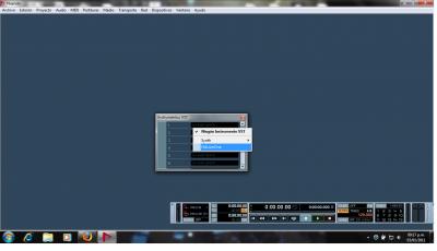

por el 04/01/2011
lo logre ! es como indicaste en el link. hay q selexionar (Dispositivos - Instrumentos VST ) se abre una ventanita, hacer clik donde dice (no instrument) attachment.php?attachmentid=21173&stc=1&d=1294100955 :yahoo:
