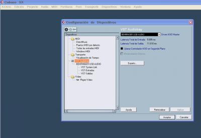

Hola, prueba de conectar primero la m-audio al PC, luego abre el cubase, mira si tienes la pestaña Dispositivos/ configuracion de dispositivos, ahi deberias tener tu m-audio seleccionada, lo de desinstalar la que otra realtek yo no lo haria, luego puedes ir a inicio/panel de control/dispositivos de sonido y audio/audio y en reproduccion de sonido donde pone sonido predeterminado ahi tambien puedes escojer si la m-audio o la realtek, si estas trabajando con la m-audio con cubase por ejemplo, esto ultimo te sirve para no tener conflictos por si luego quisieras abrir por ejemplo windows media player para escuchar una cancion, ya que asi te hace trabajar todo el sonido por la interfaz, de la otra manera a lo mejor no podrias escucharlo todo a la vez, prueba a ver que tal. Por cierto, que windows tienes y que cubase?

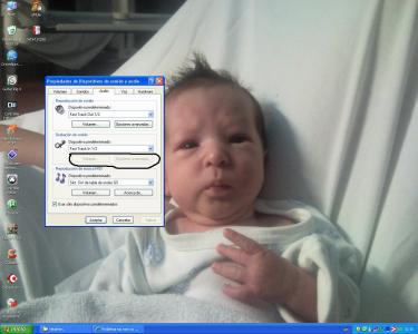

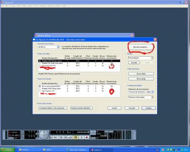

Robertini75 el caso es que lo tengo todo bien seleccionado pero por alguna razón no me la pilla!Lo que hice fué deshabilitar la realtek y por un momento cubase aceptaba la M-Audio pero luego salió el mensajito!!!Fíjate en las capturas que subo que en la pestaña de audio de dispositivos de audio la opción de volumen en el campo de grabación de sonido no está marcada para seleccionar!!Y en la pestaña de volumen tambien está desactivado!!Me trae loco este tema!!!

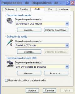

Dispositivos de sonido y audio

Has probado en deseleccionar la casilla de usar solo dispositivos predeterminados en propiedades de dispositivos de sonido y audio? Yo lo tengo asi, y en grabacion de sonido ahi nunca lo he cambiado, siempre dejo la realtek que lleva el pc,si lo cambio a la interfaz externa si que me pasa lo mismo que a ti. Si no es eso ahora mismo no se me ocurre nada mas...
