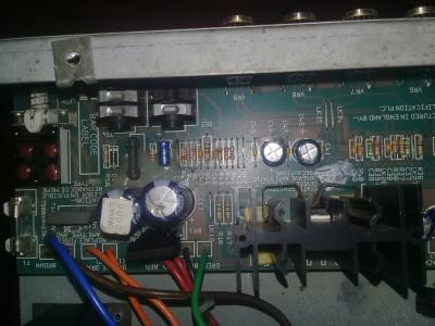

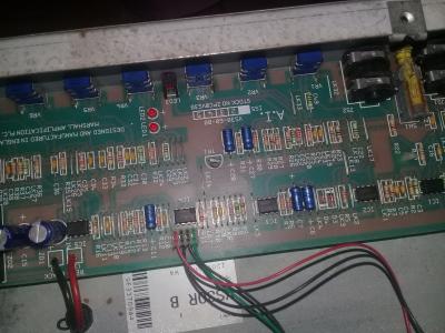

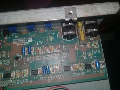

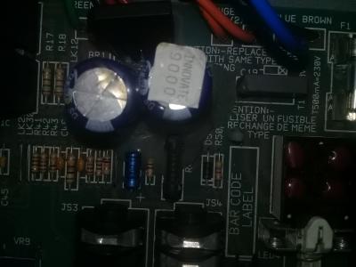

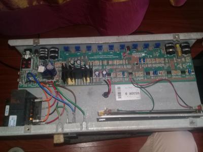

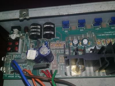

Por cierto, aquí tomé unas fotos del interior del ampli, su esquema y eso... Puede revisarlo.
Tonyguitar
por el 22/03/2019
A simple vista todo se ve bien, no se ve la averia asi de esa forma.
Necesitas herramientas para hacer pruebas, unos aucirulares para conectar a la salida de headphones.
Necesitas sacar un cable de LINE OUT y enchufarlo a otro ampli a ver si suena.
Estas dos pruebas te van a decir si la averia la tienes en la etapa de potencia o en el previo, eso es lo primero que debes hacer para poder saber por donde buscasr la averia.
