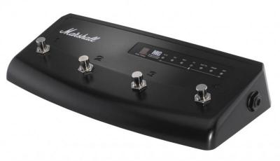

Yo tengo un problema que no se programar el footcontroller PEDAL 90008. Alquien prodria ayudarme con este tema? Gracias
