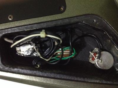

Hola que tal tengo un problema con mi guitarra jackson, mi problema son unos cables que se rompieron , los cables van del selector de los hambuckers y van hasta los controles del tono y el volumen, yo quite la soldadura de ambos cables rotos y uniendolos no me tira ningun sonido o algun ruido, pero al separarlos , si causa ruido, y aun juntos al control del volumen que deben de estar, no me produce ningun sonido y no encuentro alguna manera de como solucionar este problema

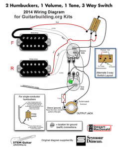

en la capsulas jackson el cable verde que viene de estas es el que lleva la señal(hot), ahora mira el selctor tiene una parte que tiene 3 pines y los de los extremos son la entrada de ada capsula y el de enmedio que en realidad son 2 van juntos ahi se solda el cable que lleva la señal al potenciometro de volumen y se conecta en el primer pin de este junto con el cable hot que va al potencometro de tono, asi se soldan esos juntos, en el 2do pin del potenciometro va tip del jack,
