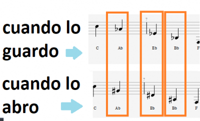

Hola que tal tengo un problema, espero puedan ayudarme, es al usar guitar pro 7, cuando guardo una partitura con notas bermoles, y vuelvo a abrir el archivo se pierden o sea que si guarde una parittura con Ab Eb Bb , al abrir nuevamente el archivo se ven como G# D# A#, no se conservan los bemoles,
¿alguien sabe porque pasa eso si hay que configurar alguna opcion en el guitar pro, o no se puede guardar usando bemoles?

No se si tendrá que ver exactamente con un fallo del programa.
Según tengo entendido, para cualquier escala debe existir una nota de cada tipo, ¿es posible que el programa te esté corrigiendo la nomenclatura para cumplir esa norma/regla?

Puedes solucionarlo añadiendo la armadura correspondiente a esa tonalidad para que el programa interprete correctamente las alteraciones.

Hola! Tengo el mismo problema. No es un defecto del Guitar Pro, si no que te vuelve a escribir las notas por enarmonía, según como lo considere correcto. El tema es si se puede desactivar esa opción para que no modifique las notas..
