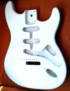

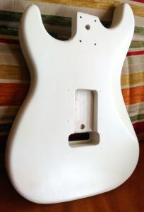

EPÍLOGO:
Tal co,o temía Baretta , el resultado del spray no fué bueno , se cuarteaba sobre el acrílico en algunas zonas , hubo que lijarlo y causó muchos problemas . No está mal si tenemos en cuenta que se trata de aprender.
En Leroy Merlin me vendieron un Barniz al agua marca Dupli-color y me aseguraron que no tenía los problemas de los barnices con disolventes , aunque no me podían prometer que amarilleara ligeramente. Lo he usado y estoy satisfecho del resultado .A falta de pulido final me gusta , aunque es más un vintage white que un olimpic white . Me doy por satisfecho , le he perdido el miedo a la pintura y he aprendido bastante , recomiendo a todo el mundo estos kits para aprender.
Gracias a Baretta y Pepetrauma por su ayuda.
ringorango
por el 26/02/2014
No sé porqué demonios no han salido las fotos , las vuelvo a poner.
