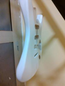

Estoy aplicando una gomalaca marca TITÁN sobre pintura blanca en una guitarra de kit y, me parecía que quedaba genial , pero miro y veo que en algunas zonas empieza a amarillear ... así que la estoy retirando de estas zonas donde amarillea , el problema es que no sé si seguir o buscar otro producto.
Algún consejillo de los expertos??

la gomalaca siempre da color , si es decerada ( mas amarilla ) das meno color , pero si es la normal Mas bien marron ) oscurece , la madera (, y fijate que oscurece la madera , porque la verdad nunca le he dado sobre pintura . )

Gracias por la respuesta Pepetrauma. Buscaré otro producto. Que ría un olympic white pero con la gomalaca quedaba un y yellow faded! Utilizaré la gomalaca para el mástil.

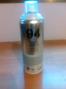

Ahora me recomiendan esto:
Espero que funcione.

El Spray que te han aconsejado es Spray acrílico de baja presión y baja calidad,eso sí....se agarra en cualquier superficie y cubre bastante....pero te vas a volver loco si con ese Spray deseas lograr un acabado definitivo y con un poco de calidad....vamos que veo difícil que lo logres con ese....sinceramente,conozco esta serie.
Se aconseja para otro tipo de manualidades y trabajos,así como para grafiteros...que no exijan acabados tan exigentes como puede ser este caso...
Espero haberte ayudado amigo!!!
No obstante ya que lo tienes y quieres probar....nos cuentas que tal....
Saludos!!!!

Hola Baretta , gracias por el consejo . El spray es "Brilante transparente" me lo aconsejaron en la tienda para el acabado sobre pintura acrílica.No pierdo mucho por probarlo , me fastidia gastarme una pasta para pintar un kit baratuno. Si queda mal lo decapo y en paz! ya te contaré.
Gracias por tu interés.

Que spray me recomiendas?

siguiendo los consejos de despelothier , puedes pintarlo a brocha con mucha paciencie , con barniz nitrocelulosico ( el de promade de 250 ml cuesta entre tres y 4 euros , siempre diluido, y practicando algo , ( con un poco de retardante es mejor ) DAr doce capitas muy finas y lijadas entre medio , da buen resultado ( cada capa se espera unas hora y media . Y despues esperas tus 15 dias de secado y a pulir , ya que algo de pelusilla queda .
Si la has pinatdo con acrilico , usa el barniz que compraste , da capa muy finas , espera que se sequen bien lija hasta quedarte sin barniz , y por lo menos 10 o 12 capas . espera a secar unos dias y termina puliendo
ahi muchos foros que te lo explican como lo hace la gente

Gracias por la info Pepe , he retirado toda la gomalaca con alcohol , la verdad es que sale muy bien. Acabo de dar una última capita de pintura para reparar imperfecciones . Tras el último lihado de la pintura empezaré con el barniz . Ya os informaré del triunfo (o desastre) resultante. :super_icono:
