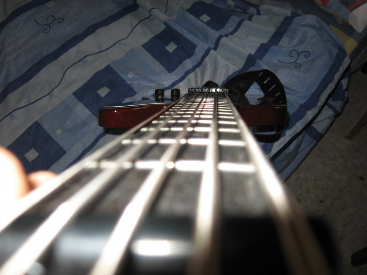

Bueno sin mas aqui os dejo un par de fotillos que tengo hechas del mastil y las cuerdas:

Pues llevar a un luthier a ajustarla y apantallarla si no lo está (o cambiar el cableado que puede ser el que esté metiendo ruido). La verdad es que cerca del cuerpo las cuerdas tienen una altura brutal.
despista2
por el 26/06/2012

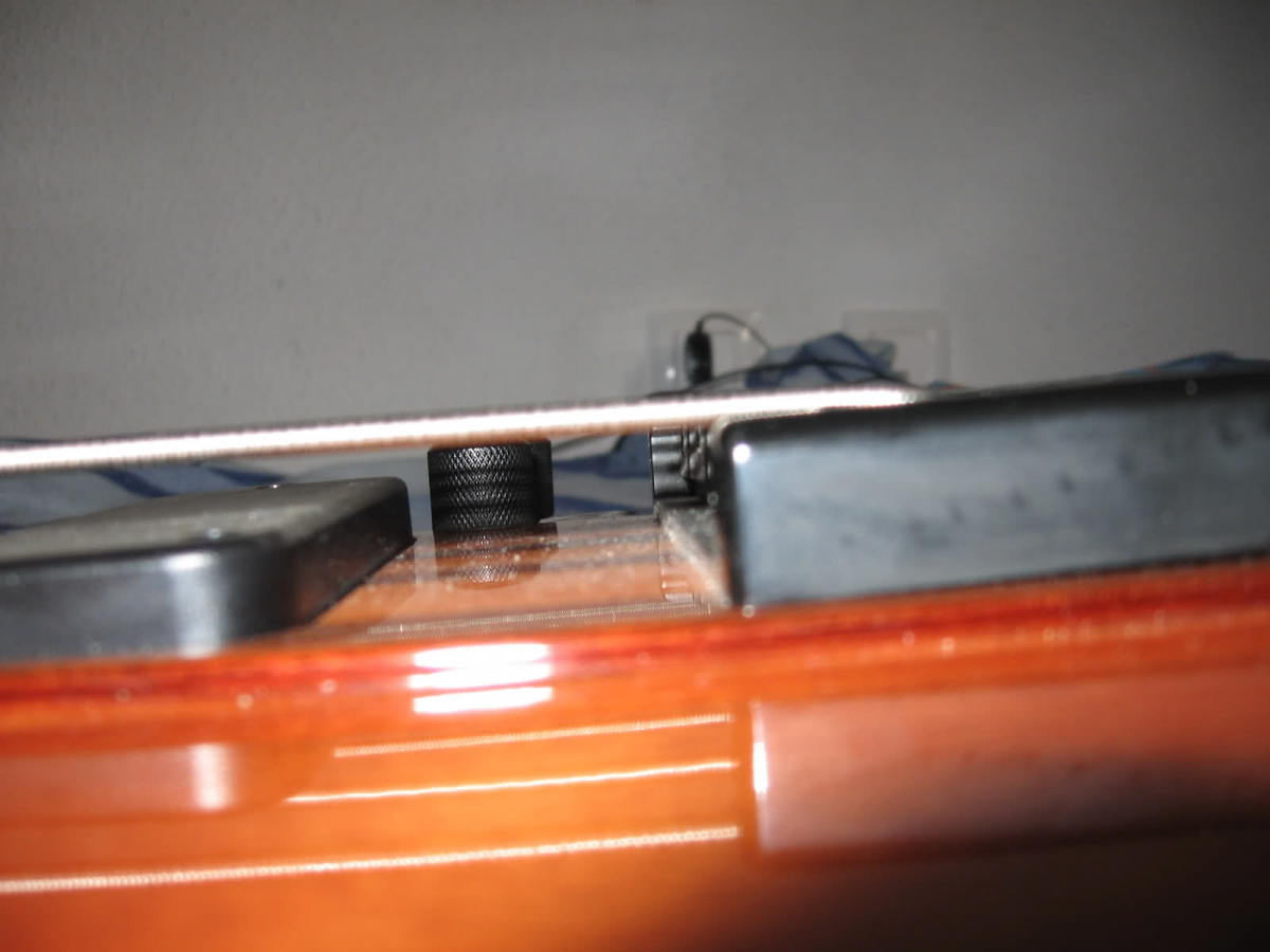

Para saber donde está el problema de la acción faltan dos fotos: Una a lo largo del mastil para apreciar la curvatura y el ángulo con el cuerpo; y otra de perfil del puente para apreciar la altura de las selletas.

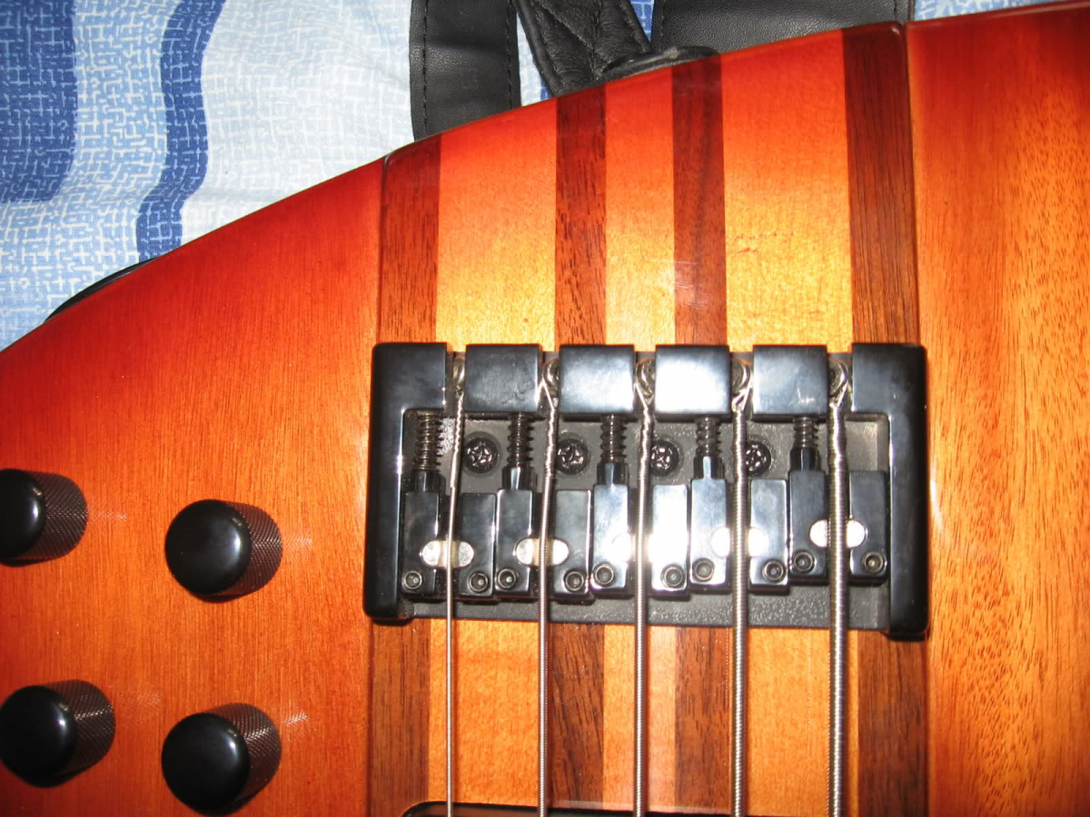

Y la segunda, el puente de perfil, para apreciar las posibilidades de ajuste que te quedan en las selletas.

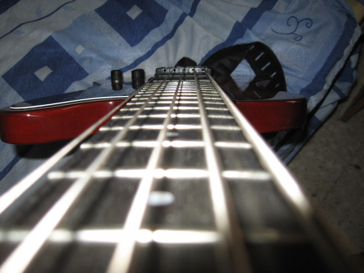

Bueno gracias por la ayuda, despista2 aqui te dejo varias fotos
aqui otras 2 del puente :P

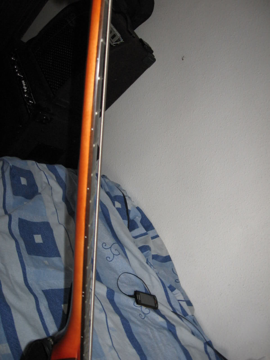

y otra mas que fijate el tiempo que llevo con el bajo y nunca me habia fijado, se ve una curvatura del mastil brutal O.O

Yo creo que hay que tensar el alma urgentemente y bajar las selletas lo máximo sin que haya trasteos. El tensado del alma hay que hacerlo con cuidado y poco a poco.
despista2
por el 27/06/2012
Con esa curvatura puedes usarlo para lanzar flechas :jajajaja:
Bueno, ahora en serio... Parece que solo le hace falta un ajuste del alma, como dice fankel. Lo de las selletas, ya se verá cuando el mastil esté bien; probablemente tendrás incluso que subirlas un poco.
El ajuste "ideal" sería este:
Este bajo tiene el mastil totalmente plano ¡¡¡y sin trasteos!!! Es el ajuste ideal como he dicho, pero no siempre es posible... De hecho, casi nunca lo es; y desde luego, aunque el bajo permita llegar a él, nunca se puede conseguir en un solo ajuste, hacen falta muchos ajustes de aproximación a lo largo de meses. Lo normal es ajustarlo ligéramente cóncavo, de forma que la regla solo apoye en los trastes de los extremos, y en la zona central tengas suficiente luz como para que pase por debajo un folio doblado por la mitad; e incluso para eso necesitarás dos o tres ajustes a lo largo de un par de semanas. El ajuste del alma no es dificil, pero sí que hay que ir con cuidado para no dar pasos en falso. Si no te ves seguro, mejor se lo dejas a alguien con experiencia, porque luego tendrás que ajustar la altura de las selletas y quintar; y a lo mejor si le mandas esa última foto a los de thomann te dicen que lo devuelvas para ajustarlo ellos... Pero si eres un manitas y no le tienes miedo al tema (respeto sí, que ese nunca hay que perderlo) te puedo guiar en el ajuste. ¿Como lo ves?
