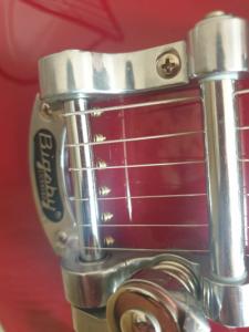

CapitánSevilla,he mirado el color de los anclajes y no me hago una idea de si es brillante o mate,te dejo una foto a ver qué opinas.
capitansevilla
por el 21/10/2022
#16 ni idea. Sin tener otras al lado para comparar no me atrevo a decir nada, pero, como dices, mejor poner otras cuerdas y listo. Y si te vuelve a pasar con las Fender entonces ya si que habrá que mirar otros temas.
