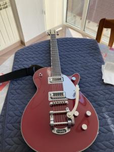

Acabo de cambiar las cuerdas de mi Gretsch 5230,antes tenía unas Fender 10-46,según tengo entendido,que son las que vienen de fábrica.
He instalado unas Ernie Ball 10-46 modelo Rock and Roll y noto tres cosas que me preocupan.
La primera es que da la impresión de que todas las cuerdas trastean,en especial las graves,no se apaga el sonido en ningún traste pero tienen un ruido metálico tipo trasteo horrible.
La segunda es que el sonido de la guitarra se ha vuelto demasiado agudo y si bajo los agudos suena muy engorroso.
Y la tercera es que me da la impresión de que los bending son ahora más duros de hacer.
Cabe mencionar que no he hecho ningún ajuste excepto el octavado de cada cuerda,solo he cambiado las cuerdas y punto.
Saludos y gracias.

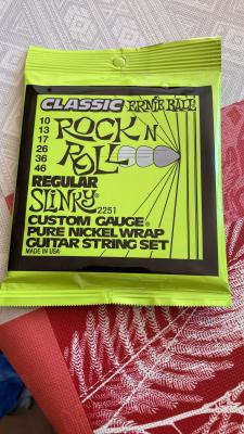

CapitánSevilla,las compré en Amazon precisamente!!!
Espero que no me hayan metido gato por liebre.
Aquí te dejo fotos del envase y los sobres de las cuerdas…

capitansevilla
por el 21/10/2022
Echa un ojo a estos videos, a ver si te cuadra que no sean buenas:
De este primero sería mirar por la parte de atrás del envase, a ver si lleva lo del "battleofthebands":
Y de este segundo, sería mirar la bolita que hay al inicio de la cuerda, a ver si es de un dorado brillante, o un poco mate:
Lamentablemente, no veo que Earnie Ball tenga un sistema de comprobación por número de serie en su web.
