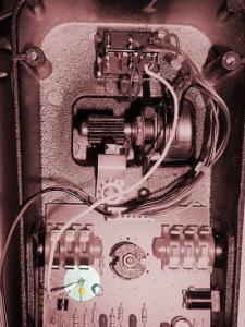

Muy buenas,necesito ayuda por que no soy capaz de encontrar este componente,se rompió y estoy intentando conseguir otro igual o si alguien puede decirme alguno equivalente al original?al romperse ya no hace la funcion wah wah solo sube y baja el volumen,estuve buscando por muchos sitios pero me termine liando por que no tengo mucha idea!
Agradecería el aporte se que hay mucho crack y alguno sabrá decirme!

Dudo que se halla roto, pero bueno, en el esquema del compañero el condensador es el c1 que corresponde a la entrada del wah. Es un condensador de poliéster de 10 nanofaradios 32 V. Veo que le has hecho la mod true bypass. Buena idea

Gracias por la info,tengo un lío bueno en un esquema que encontre me pone 0.22 uf otro 10 nf codigo (103) en el esquema que envio paco 100nf,
Y creo que es el que comenta Toni aunque debajo del condensador en la pcb pone c9 y el condensador tenía un numero grabado con el 103 que coincide con lo que comenta Toni!
Pruebo a pedir los dos?
Gracias

En el esquema de Paco sería el c1 no el c9 pueden variar según placas. Pero es el condensador de entrada da igual nombre.
Respecto si 10 ó 22 nanos depende del modelo y año de fabricación puedes encontrar uno u otro, no hay mucha diferencia. Pero si quieres probar es muy barato jeje
