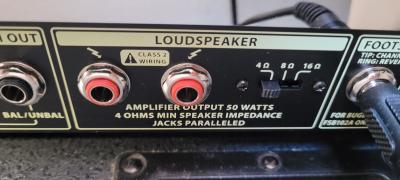

Mono 4ohm, stereo 8ohm
bocasucia
por el 29/05/2022
¿A que impedancia tienes la 2x12? Si la pones a 8 Ohm solo te sonará un cono.

Es kettnet & hugues 2x12 entrsda 4ohm y stereo 8ohm
bocasucia
por el 29/05/2022
OK. ¿Eres consciente que sólo suena un cono de esa 2x12?.
Lo de utilizar dos pantallas, ¿es por algo en especial? Yo, en tu caso, no me complicaría, solo utilizaría una pantalla.

Pon una foto de la placa trasera de la pantalla o dinos que marca y modelo es.
Edurain
por el 31/05/2022
A ver pongo la salida y la entrada.
20220527_073331.heic
20220531_191920.heic
bocasucia
por el 31/05/2022
Lo siento, no veo las fotos.
¿Que modelo de Hughes and kettner es?.
Para mirar fotos en internet
Edurain
por el 31/05/2022
A ver ahora
Edurain
por el 31/05/2022
Ese es el bugera y el otro el bafle
Attax cabinet 212, 200W
