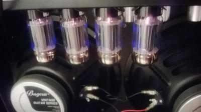

Y otra pregunta , este color de válvulas es normal?

Ese color no tiene por que indicar que esté mal. En si esa nebulosa azul es la nube de electrones que en ocasiones se ve. Eso si, se suele ver cuando el ajuste de Bias es fuerte, pero claro, esto no implica que esté mal o sea demasiado. Si tienes dudas yo te recomendaría la opinión de algún buen técnico que te lo abra, le eche un vistazo y te diga como lo ve.
