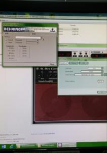

Me esté pasando lo mismo, estoy estancado en la configuración de asio-usb control panel. No puedo modificar nada en la pestaña usb. He realizado todos los pasos previos correctamente.
Ayuda por favor llevo 2 días con esto..
