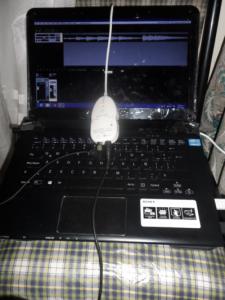

Andrew85
por el 27/01/2013
Acabo de probarlo en un portatil Sony VAIO SVE141C11U WIndows 8 Pro 64bit y funciona bien.
jack7
por el 28/01/2013
pudieras decirme andrew como hiciste para instalarlo? osea porq yo sigo los pasos y el se instala pero cuand conecto mi guitarra no se escucha, es algo raro porq se escucha el click del metronomo, tamb trato de colocar la musica q el trae grabada y nada
Andrew85
por el 28/01/2013
Abro el instalador que bajo de la página del producto, la version 64bit.
EL instalador me pide que conecte el Guitar LInk, lo conecto y la instalación continúa.
Aparecen unos mensajes de confirmación, doy aceptar a a todo.
El instalador me pide que reinicie, así que reinicio.
Abro el escritorio, voy al área de notificaciones
Click derecho al icono de sonido
Clic a Dispositivos de Reproducción
Clic en Altavoces Behringer, clic a Predeterminar
Paso a la pestaña Grabación
Clic a Linea de Entrada Behringer
Clic predeterminar.
Voy a Reaper (mi editor de audio o DAW)
Clic a la esquina superior derecha donde están los detalles del dispositivo de audio
Elijo drivers ASIO y Behringer
Dejo todo como está
Luego creo una pista, la activo para grabar y monitoreo y ya puedo oír mi guitarra
De resto es ya poner efectos y configurar al gusto.
