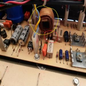

Buenas carnales. Tengo un ampli de bajo (Peavey Combo 300) y me esta dando problemas.
Hace unos dias estaba ensayando cuando de pronto al ampli se le cortaba el sonido y a veces se entre cortaba. Lo abri y vi que una resistencia estaba bien quemada y la cambie por una nueva y todo bien.
Hoy lo volvi a prender y hace lo mismo... El sonido se corta y se entre corta (el led de comp se prende y parpadea). Lo voli a abrir y me di cuenta que un componente que esta a un lado de la resistencia que cambie tenia una soldadura fria. Lo solde de nuevo, lo encendi y el sonido sigue igual pero cuando le doy un golpecito a esa como bobina... el sonido regresa.
Mi pregunta es donde poder conseguir esa bobina??? Alguien sabe donde contactar a algun centro de cervicio de peavey en mexico para solicitar esa pieza???
saludos!!

Antes de nada, suéltala y comprueba que este mal. Si no, para nada la vas a cambiar. Lo que comentas tiene pinta de soldadura, patilla de componente partida o algo similar. Dale vueltas que por ahí tendrás el problema.

Gracias por los comentarios. Al final de cuentas lo lleve con un tecnico y en dos dias me lo regreso listo para rockear. Como me dijeron..... era un falso contacto de un componente.

hola amigos soy nuevo en este ámbito de reparaciones, necesito queme diga de cuanto es el valor de la resistencia que va en paralelo con la bobina que el colega monto la imagen, es que la que tengo esta super quemada y no se ve sus colores. de antemanos gracias por su ayuda.

22 Ohmios / 1 vatio.
