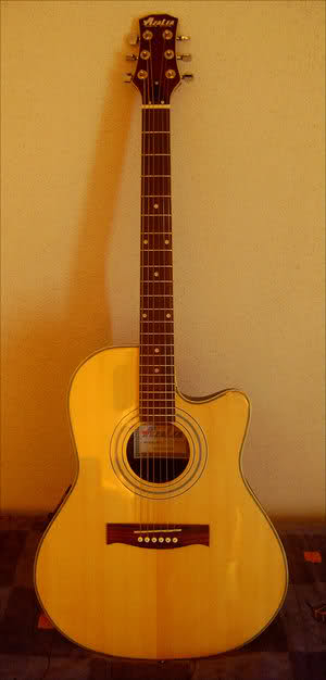

Les cuento...hace unas semanas me compre una guitarra electroacustica con cuerdas de metal....
el problema es que se me trastea en el primer traste en la 4ta, 3ra y 2da cuerda y de tanto mirarla note que tenia el 2do traste más pronunciado de lo normal...me entro la curiosidad y segui comparando con la tecnica de Frasco :ok: y por todo el mastil hasta el traste 22 tiene uno que otro de la misma forma y la acción tiene que estar incomodamente alta para poder quitarle el trasteo...
Por lo que me propuse lijar y nivelar todos los trastes :si: ...
Para esto afloje las cuerdas, para enderezar el mastil lo más posible...accionando el alma y Aqui el preocupante problema!!
RETIRO LA TAPA DE LA PALA ... PONGO LA LLAVE ALLEN EN LA TUERCA Y CUANDO ME PROPONGO A DARLE EL CUARTO DE GIRO PASA QUE ESTA TAN LIJERA LA ACCION DE GIRO QUE PARECIERA QUE EL ALMA NO ESTA FIJA ... O QUE ESTA RODADA.. :shock:
La verdad no se que pasa...aplique dos cuartos de giro más y nada de nada :roll:
-.¿Que pasa con el alma?
-.¿Es eso o otra cosa?
:oops::oops:AYUDA:oops::oops:
pd: la tuerca del alma esta en buen estado..
Aqui una imagen de la guitarra...

Hola ! Soy nuevo en esta pagina. Sorry si revivo post, Pasa que tengo el mismo problema que andrew_g me podes decir que hiciste o como lo arreglaste? Mi guitarra de sonar muy bien empezo a trastear la 4ta y 3ra cuerda. despues le siguio la 5ta y 6 ta :/ le cambie las cuerdas por una con un calibre menor (Calibre .8) y eran muy finitas y sonaban feo, ademas que trasteaban mas. intente ajustarle el puente (desde el alma) y parece como robado. da vueltas y no puedo ajustarlo.. Les agradesco mucho de antemano. Saludos
PD: Mi guitarra es una electroacustica Texas AO 100 CE.

TRes opciones...
la llave no es la correcta y da vueltas dentro de la cabeza.
El alma está tan floja que necesita muchas mas vueltas antes de tomar tensión.
o el alma esta "corrida" ya sea la cabeza y la llave no encaja, ya sea la rosca interna (aunque esta ´ltima puede estar suelta y no roscar tampoco).
