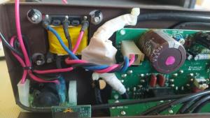

Lo acabo de desmontar. El cable de alimentación parece que acaba en unos bornes correctamente, pero en medio hay una conexión con cinta aislante blanca que supongo debo revisar, aunque hay bridas y no tiene pinta de haberse forzado.

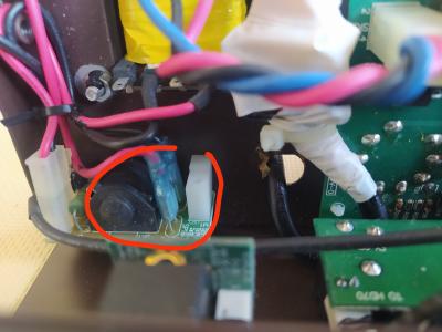

Este cable del altavoz acaba conectado a unas patillas que están casi sueltas. Podría ser eso?
Ajnabh
por el 16/06/2025 4 anuncios en Mercasonic
#9 Eso parece una ficha se empalme no original. Sanea los cables. Yo lo soldaría con estaño y luego funda retráctil pero si es mucho lío tan solo sanea los cables y vuelve a apretar la ficha.
Pareciese como si alguien ya hubiese cambiado el cable a lo chapuza sin las bornas.
¿Sabes usar un multímetro?
