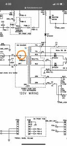

Al revisar más tarde me di cuenta que los fusibles estaban bien y el voltaje se perdía inmediatamente después del transformador, el transformador recibía voltaje pero no sacaba voltaje de sus secundarios.
Al revisar el esquemático vi que indica lo que parece ser un fusible térmico dentro del transformador como se muestra.
Mi consulta es si ese fusible se puede cambiar o está oculto dentro del bobinado y solo se puede cambiar el transformador completo.
Mi otra consulta es que pudo causar que el transformador dejara de funcionar, me ha dejado un mal sabor de boca la calidad de fender ya que se supondría que estos equipos deberían ser de calidad y deberían incluso aguantar trabajando al volumen 10.

Posiblemente el pitido agudo sería el fallecimiento de una válvula de potencia, es una cosa normal, respecto al fusible de protección del primario, desmonta el trafo y después la parte de carcasa por donde entran los cables del primario. Estará sujeto al hierro o al bobinado y en serie con uno de los cables de entrada, nunca dentro del bobinado

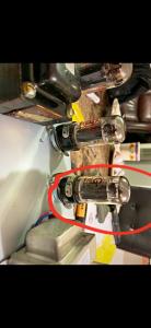

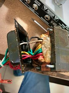

#2 desmonte el transformador del chasis y con mucho esfuerzo pude quitar la tapa de los cables pero para mi sorpresa no hay ningún fusible , sospecho que pudiera estar en la tapa trasera pero no pude quitarla por que tiene mucho barniz, será que me deba resignar a comprar otro transformador?
También al revisar con cuidado pude ver que tuviste razón de la válvula de potencia ya qué hay una quemada.

#4 Foto del transformador
toni diaz
por el 10/12/2019
No es un transformador demasiado caro, el equivalente en hammond cuesta 46€ que serán unos 50$ http://www.granada-audio.com/index.php?route=product/product&product_id=352 pero primero intenta desmontar la tapa del primario, estará trabada por el barniz

#6 pude encontrar el fusible y se encontraba dentro de los debanados pero si se podía acceder a él, de igual forma compre las válvulas de potencia y en el ajuste de bias de acuerdo al esquemático de servicio indica que debe medir 23mV en un punto y se encontraba en 33mV y con el pot de bias deje el voltaje a 21.5mV. Espero ya no tener problemas. Gracias por la ayuda.
